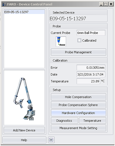

- Klicken Sie in Microsoft Windows auf dasStartSymbol, dann Alle Anwendungen oder Alle Programme > FARO > Measure 10.
- Auf dem Hauptmenü klicken Sie Geräte > Geräte Systemsteuerung (in einigen Versionen Hardware Konfiguration genannt). Die Systemsteuerung für FARO Geräte erscheint.
- Klicken Sie auf Hardwarekonfiguration. Das Fenster zur Konfiguration der Hardware wird angezeigt.
- Vergewissern Sie sich im oberen Panel, dass die Nummer der Firmware Version 820.14} ist.
Wenn nicht, wiederholen Sie die Installationsanweisungen.
Ihr FaroArm kann jetzt verwendet werden.
