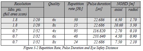

Sowohl der axiale als auch der radiale NOHD hängt von der angeforderten Scanauflösung und -qualität ab (siehe “Einstellung der Scanparameter” auf Seite 47 für weitere Informationen). In Abbildung 3-2 werden der axiale und radiale NOHD (in Meter), die Wiederholungsrate und die Impulsdauer für alle zur Verfügung stehenden Auflösungen und Qualitätskombinationen, dargestellt.
